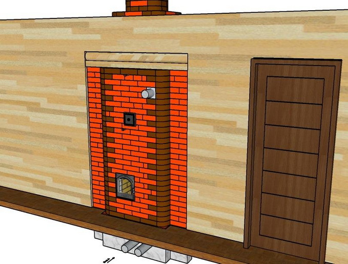

    Печь «Жива» ПБ-3Л4К Банная - для трёх помещений, рестайлинг печи Коляда 2023
    Данная печь проектировалась для небольшой бани (около 40 кв.м) из трёх помещений. Комната отдыха, мойка и парная 18-20 куб.м. Вход в мойку из комнаты отдыха находится справа от печи
    Можно использовать как в постоянно отапливаемых, так и в периодически отапливаемых (промерзаемых) помещениях.

    Печь банная подовая "Жива" для Живой Бани ПБ-3Л4К, фундамент 1024Х1024, габаритные размеры печи 1536Х1276.1200 деталей, из них около 110 шт шамотного и около 950 шт рядового полнотелого кирпича 33 ряда основного тела печи + труба. 4 воздушных канала. Печь удобна для небольшой бани с тремя помещениями. Рекомендуемый размер парной 20 куб.м.

    Размеры печи: 1536Х1276мм (размеры фундамента 1024Х1024)
    Деталей: 1200 деталей, из них около 110шт шамотного и около 950шт рядового полнотелого кирпича + труба
