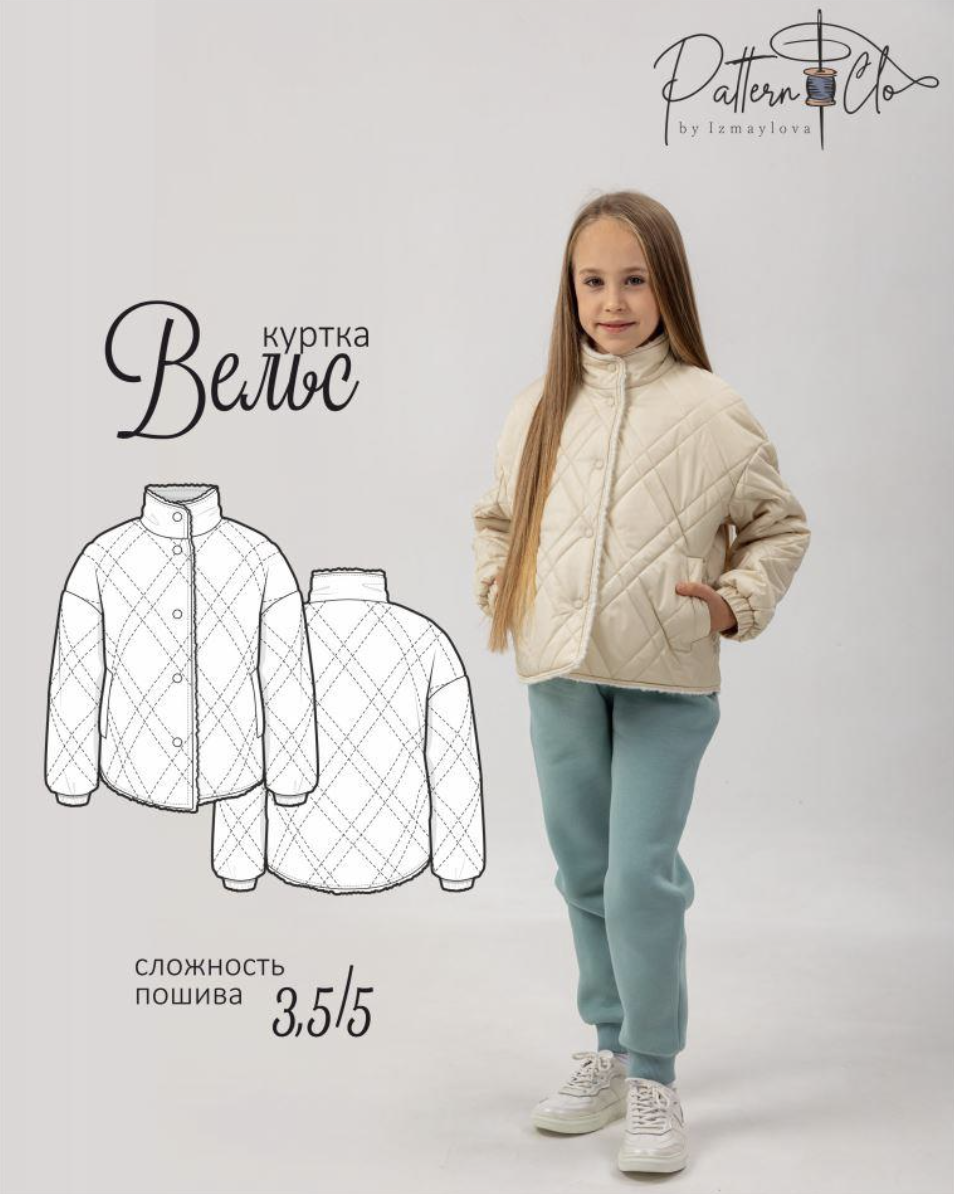

    [PatternClo] Куртка Вельс. Размер 98-158
    Готовая выкройка в формате pdf.
    Детская утепленная куртка прямого силуэта среднего объема с оригинальной стежкой двойными ромбами (стежка прочерчена в лекалах). Ткань верха простегана с утеплителем (можно взять готовую стежку). Модель на подкладке из меха (может быть заменен на любой ворсовый материал, флис, футер и т.д.). Изделие с воротником-стойкой и прорезными карманами (с листочкой с втачными концами) на детали переда. Застежка центральная на кнопки. Спинка цельная, удлиненная. Рукав втачной, одношовный рубашечного типа. По низу рукава притачная манжета с резинкой внутри. Линия плеча спущена.
    Прибавка на свободу облегания в обхвате:
    по груди = +30 см
    по талии = +38см
    по бедрам = +24см
    Длина изделия по центру спинки:
    в росте 98 = 43 см
    в росте 104 = 45 см
    в росте 110 = 47 см
    в росте 116 = 49 см
    в росте 122 = 51 см
    в росте 128 = 53 см
    в росте 134 = 55 см
    в росте 140 = 57 см
    в росте 146 = 59 см
    в росте 152 = 61 см
    в росте 158 = 63 см
    Длина рукава (от плечевой точки с учетом манжеты):
    в росте 98 = 49 см
    в росте 104 = 51 см
    в росте 110 = 53 см
    в росте 116 = 55 см
    в росте 122 = 57 см
    в росте 128 = 59 см
    в росте 134 = 61 см
    в росте 140 = 63 см
    в росте 146 = 65 см
    в росте 152 = 67 см
    в росте 158 = 69 см
    Рекомендуемые материалы
    1. Для изготовления изделия подойдут плащевые синтетические ткани с водонепроницаемым покрытием (дюспо, таслан, джордан и т.д.) с утеплителем (тинсулейт, синтепон, альполюкс и т.д.) или без него (в таком случае основную ткань нужно будет простегать с утеплителем).
    2. Подкладочная ворсовая ткань (например мех с коротким ворсом). Можно использовать флис, футер, веллсофт, вельбоа.
    3. Подкладочная скользкая ткань (для подкладки рукава)
    4. Кнопки 5 шт (или пуговицы)
    5. Нитки в тон основной ткани
    6. Утеплитель (если основная ткань без утеплителя)
    7. Эластичная тесьма (резинка) шириной 3,0 см для манжет.
    Расход основной ткани и утеплителя при ширине 150см:
    в ростах 98-116 = 0,9 м
    в ростах 122-140 = 1,0 м
    в ростах 146-158 = 1,2 м
    Расход подкладочной ворсовой ткани при ширине 150см:
    в ростах 98-116 = 0,6 м
    в ростах 122-140 = 0,7 м
    в ростах 146-158 = 0,8 м
    Расход подкладочной при ширине 150см:
    в ростах 98-116 = 0,4 м
    в ростах 122-140 = 0,45 м
    в ростах 146-158 = 0,5 м
    Детали выкройки даны с припусками на швы.
